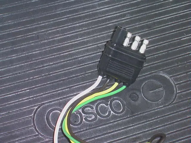

The pictures below are of the connector that coming from the vehicle (the connector that is located under the driver's side brake light):
("Ground" means negative "-")

Oye beto62, como andas? Mira, estoy un poquito confundido. Tu quisieras anadir una foto de tu ex, si? Y necesitas instrucciones en espanol para que puedas hacer que? Voy a anadir la informacion que tengo, con una foto del plug o sea "harness." Dame a few minutes :) Regreso. Oye, y welcome!
buscabas...
this harness?? this one?
