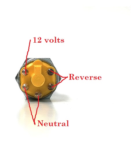

Hace un tiempo decidi cambiar mi trasmision automatica por una manual. Ayer di por terminado el trabajo mecanico y funciona todo muy bien.
Ahora me encuentro con los problemas electricos:
No puedo darle arranque, porque imagino que no tengo señal de "P" ahora.
No tengo luz de reversa.
Y no puedo conectar la 4x4, porque imagino que no tengo señal de "N".
Alguien sabe o tiene idea como emular esas señales para que mi Explorer funcione con normalidad?
Coloque una trasmision manual Mazda (de una Explorer donante) y tiene sensor de reversa y de neutral, pero no se como conectarlos.
Agradezco cualquier idea o ayuda.
Un saludo desde Argentina!
