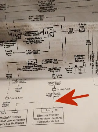

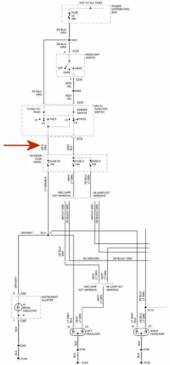

Si este es el mismo kit, también estoy buscando ayuda para instalar los dos cables, marrón y verde, tengo el manual pero no entiendo el último paso
Quieres decir Foglight Cutout Relay?
Lo que quieren está representado. Luces antiniebla encendidas cuando las luces altas están encendidas. Esto me parece al revés, no quisiera que las luces altas se enciendan con luces antiniebla.
Puede decidir no utilizar el segundo relé y salida de cable del primer relé directamente a las luces antiniebla.
