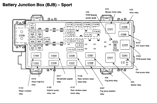

...and here's one more for you. The same manual that provided me with the correct I/P fuse panel diagram, also provided this main distribution box schematic:
Only my main distribution box looks like this one:
Notice the discrepancy at the relay #48 position...the manual indicates only one relay there. But as in the diagram directly above, I have two relays in that position(s) - 48A and 48B. It would seem that my Sport differs from the published literature in more than just one instance. I wish I knew why...

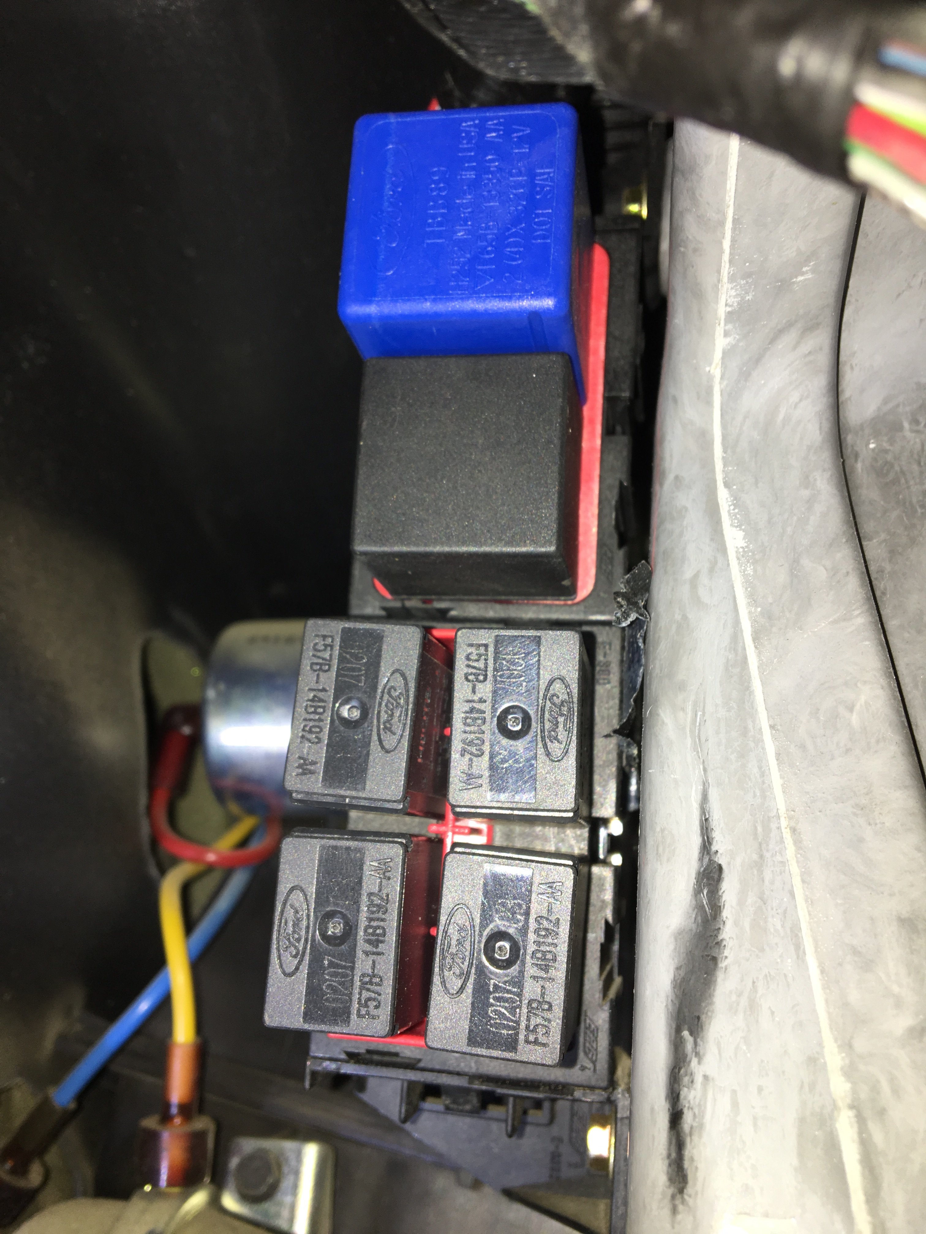

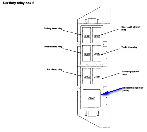

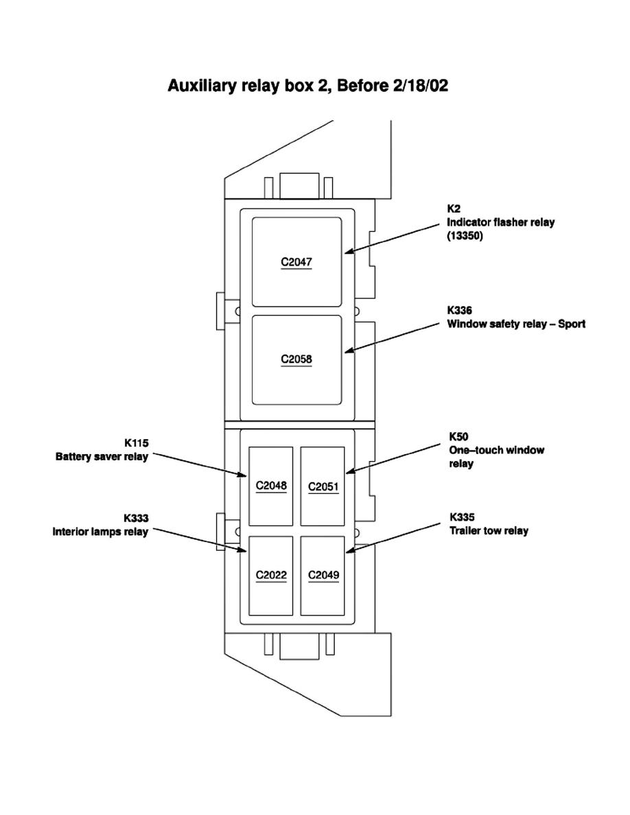

Ok... así que estoy muy feliz de informar que finalmente resolví este misterio enloquecedor y restauré mis luces traseras, luces del tablero, luces de etiqueta y luces de estacionamiento. La solución real no era lo que esperaba, y requirió mucha investigación. Como saben, he estado buscando el escurridizo relé de la luz de estacionamiento en mi 2001 Sport de 2 puertas. Logré ubicar otros 2 módulos de relé además de la caja de distribución principal. El pequeño debajo del filtro de aire tenía solo un relé y era uno cuadrado más grande, no el pequeño rectángulo que debería ser el relé de la luz de estacionamiento. Encontré otro arriba a la derecha del pie del conductor, como se sugirió. Esperaba que fuera una de las siguientes configuraciones...
o esto...
Pero el de mi camioneta no era ninguno de estos. El mio se parece a esto...
Que por supuesto, es en realidad esto...
Así que decidí que todavía me faltaba al menos un relé de módulo más. Sin embargo, aparte de destrozar todo mi camión, no pude encontrar otro. Inmensamente frustrado, decidí asegurarme de que al menos estaba trabajando con el diagrama del panel de fusibles I/P correcto. Comparé el que estaba usando con el bloque de fusibles I/P real que tengo. Encontré algunas discrepancias, así que busqué otras para comparar. Finalmente encontré uno para un Sport 2001 real, no para un Sport Trac o cualquier otro similar de la misma generación. El original me había indicado que el fusible #5 (15 amp) estaba "no usado". Ese espacio en mi bloque de fusibles estaba, de hecho, vacío. El último diagrama que encontré indicaba que el fusible n.º 5 era para las "Lámparas de estacionamiento". Así que puse un nuevo fusible de 15 amperios allí y ¿adivinen qué? Sí, todas las luces funcionaron.
Probablemente estés pensando que este tipo es un idiota. Bueno, tal vez, pero juraría en un tribunal de justicia que estaba sentado en el camión con el motor en marcha cuando fallaron las luces. Sé que lo estaba, porque salía de noche a apuntar los faros. Entonces, si solo fue un fusible defectuoso, ¿a dónde fue? ¿Por qué el espacio en el bloque estaba vacío? Todavía estoy perdido en eso...
Saqué todos los fusibles Maxi para probarlos y luego los reinstalé. Tal vez eso sacudió algo, no lo sé. Créame, estoy encantado de que se haya resuelto el problema, pero al final no estoy 100% seguro de cuál fue realmente la solución. Una cosa más, nunca encontré el maldito relé de la luz de estacionamiento. No está en la caja principal, ni debajo del filtro de aire, ni en el espacio para los pies ni en los paneles traseros de la carrocería a ambos lados. Si alguien más lee esto algún día y sabe dónde está realmente en mi Explorer Sport 2001, me encantaría saber de usted.
