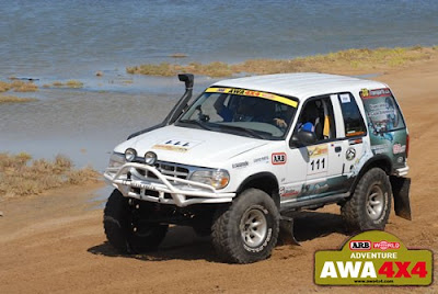

Bueno tu proyecto, yo tambien hice una en el año 2006 la mia es una Sport 1999 v8 5.8 efi tranmision manual 5 velocidades. tengo unas fotos en mi blog [URL = " http://www.rustiavila.blogspot.com "] Saludos..........
hey la tuya era la blanca levantada que estuvo publicada hasta hace poco??? yo estoy tambien en el club explorer de venezuela
por cierto creo que el pana no entendio nada jajaja
Epale, si vale jajaja me dio mucha risa lo de que no me entienden nada que le pongan el traductor de google jajaja
